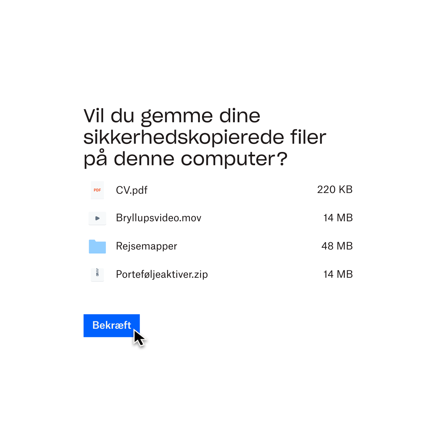

En hurtig besked fra Dropbox Backup, der spørger brugeren, om de vil gemme deres sikkerhedskopierede filer på en valgt computer.
