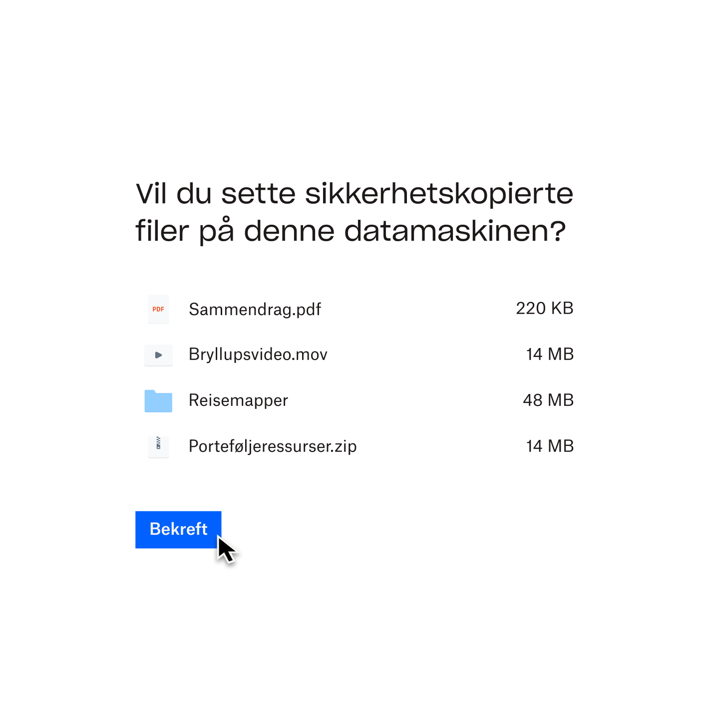

Dropbox Backup er en løsning for automatisk sikkerhetskopiering til nettskyen, det vil si at den tar rutinemessige bilder av enheten, brukerkontoene og dataene dine til nettskyen. Denne sikkerhetskopien – enten i sin helhet eller bare delene du trenger – kan deretter gjenopprettes når som helst med noen få klikk.
Fordi sikkerhetskopien blir lagret i nettskyen automatisk, tar den ikke opp plass på fysiske harddisker, og du slipper å bruke tid på å sikkerhetskopiere manuelt. Du kan også gjenopprette filer og data fra hvor som helst via internett. Det er ikke engang nødvendig å gjenopprette dem til den opprinnelige enheten.
En melding fra Dropbox Backup som spør brukeren om de vil legge de sikkerhetskopierte filene sine på en valgt datamaskin.
