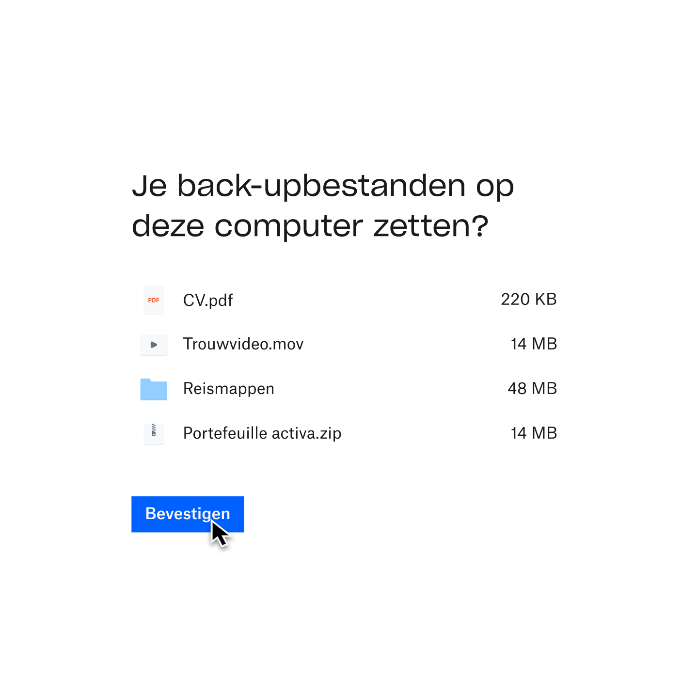

Dropbox Backup is een oplossing voor automatische cloudback-up. Dit betekent dat er routinematig een momentopname van je apparaat, je gebruikersaccounts en je gegevens naar de cloud wordt gekopieerd. Deze back-up, volledig of alleen de delen die je nodig hebt, kan dan op elk moment met een paar muisklikken worden hersteld.
Omdat de back-up automatisch in de cloud wordt opgeslagen, neemt deze geen ruimte in op fysieke harde schijven en hoef je geen tijd te besteden aan het handmatig maken van back-ups. Bovendien kun je je bestanden en gegevens via het internet herstellen, waar je ook bent. In feite hoef je ze niet eens op het oorspronkelijke apparaat te herstellen.
Een promptbericht van Dropbox Backup, waarin de gebruiker wordt gevraagd of hij de geback-upte bestanden op een geselecteerde computer wil opslaan.
