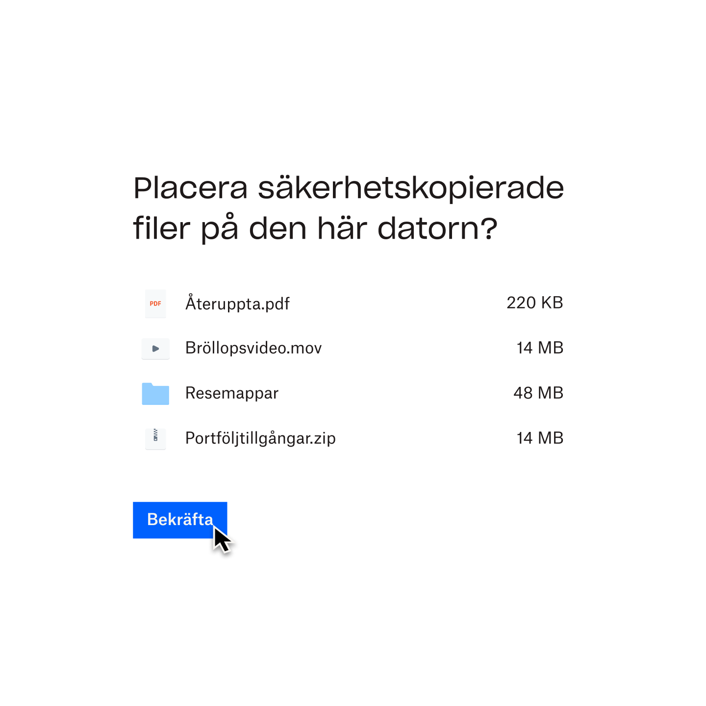

Ett snabbt meddelande från Dropbox Backup som frågar användaren om de vill lägga sina säkerhetskopierade filer på en vald dator.
